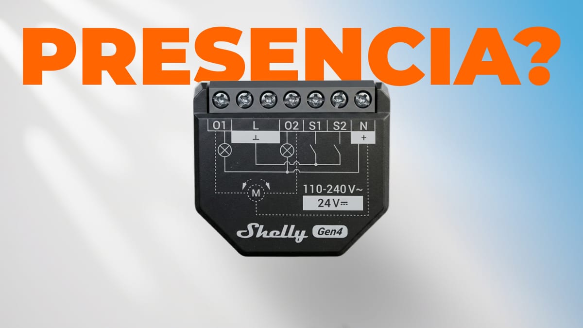

La ventaja es que no he tenido que repartir placas ESP32 dedicadas por toda la casa. Los relés ya estaban en las zonas porque controlan la iluminación, así que su radio Bluetooth hace una segunda función sin añadir otro dispositivo visible ni otra fuente de alimentación.
Los tres Shelly y para qué sirve cada uno
En la instalación he utilizado cinco Shelly 2PM Gen4, dos Shelly 1 Mini Gen4 y un Shelly EM Gen4. Los tres pertenecen a la cuarta generación y ofrecen Bluetooth, pero no sustituyen la misma pieza de la instalación.
ModeloQué aportaMediciónUso en este proyecto
Shelly 2PM Gen4Dos canales de salida; también admite control de motores o persianas según la configuraciónPotencia y energía por canalControlar dos circuitos de iluminación desde una misma caja y actuar como escáner Bluetooth
Shelly 1 Mini Gen4Un relé compacto de contacto seco, hasta 8 A a 240 V CA según la ficha oficialNo mide consumoControlar una única línea cuando el espacio es limitado y ampliar la cobertura Bluetooth
Shelly EM Gen4Medidor de energía compatible con hasta dos transformadores de corrienteConsumo instantáneo y energía acumuladaVigilar el consumo general de la vivienda y crear alertas antes de acercarme al límite que utilizo como referencia
Para esta función de presencia lo importante no es que el 2PM mida dos circuitos o que el EM mida la acometida. Lo importante es que haya suficientes receptores Bluetooth, que estén distribuidos por las zonas y que cada Shelly esté asignado al área correcta en Home Assistant.

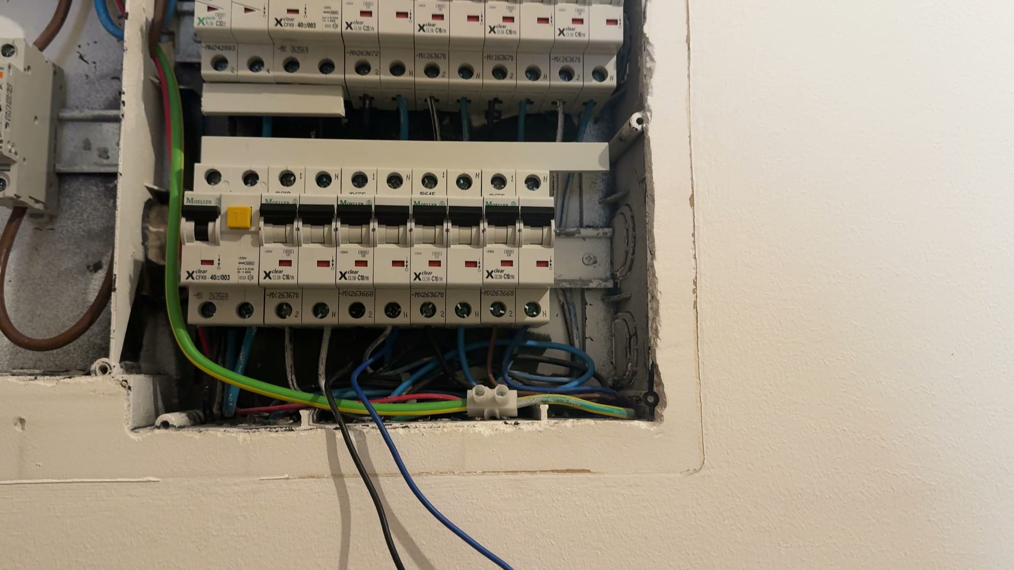

Cuadro eléctrico utilizado durante la instalación del Shelly EM Gen4
La instalación del Shelly EM y de cualquier relé conectado a la red debe realizarse sin tensión y siguiendo el esquema del modelo exacto.
Seguridad eléctrica: los relés y el medidor trabajan con tensión de red. Corta la alimentación, comprueba la ausencia de tensión y sigue el esquema oficial del modelo exacto. La disposición de los conductores, las protecciones y los colores puede variar entre instalaciones. Si no tienes la formación necesaria, encarga el trabajo a un electricista cualificado.

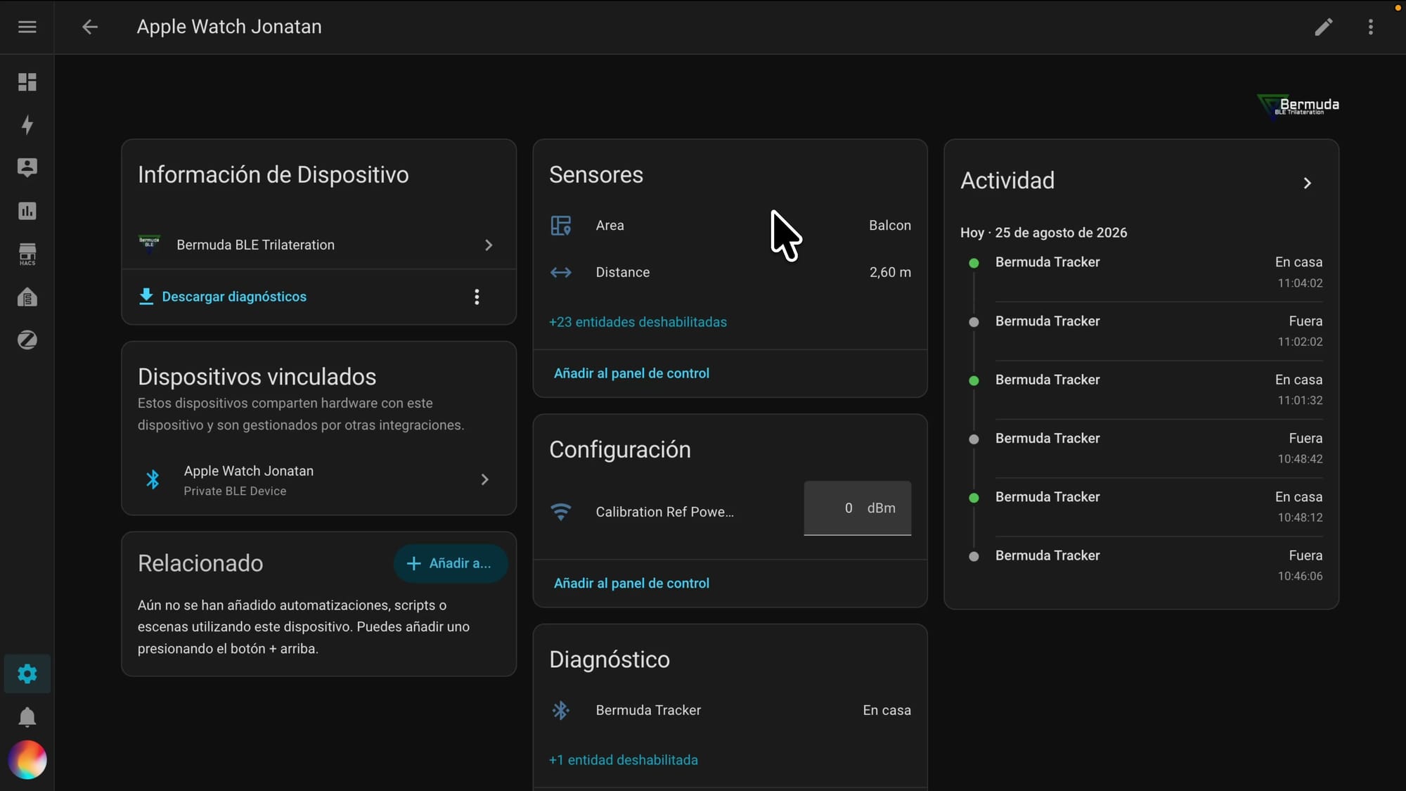

Instalar y ajustar Bermuda
Bermuda se instala desde HACS. Después de reiniciar Home Assistant y añadir la integración, se selecciona el dispositivo que queremos seguir. A partir de ahí aparecen, entre otras, dos entidades especialmente útiles:
  • Área: la zona asociada al proxy que Bermuda considera más próximo.
  • Distancia: una estimación calculada a partir de la intensidad de la señal.
Bermuda detectando un Apple Watch en el balcón
Bermuda expone el área más probable y una distancia estimada a partir de la señal Bluetooth recibida por los proxies.
En la captura, Bermuda sitúa mi Apple Watch en el balcón y muestra una distancia aproximada de 2,60 metros. Esa cifra es útil para comparar receptores, pero no debe tratarse como si procediera de una cinta métrica. El valor RSSI fluctúa y puede necesitar calibración.
La distribución de los receptores importa más que perseguir una cifra perfecta. Un proxy por área relevante, sin grandes zonas ciegas y con nombres de zona correctos, suele producir automatizaciones más estables. Si dos receptores quedan a distancias radioeléctricas muy parecidas, el área puede saltar de una zona a otra; en ese caso hay que revisar la colocación, calibrar y añadir condiciones temporales para evitar cambios demasiado rápidos.

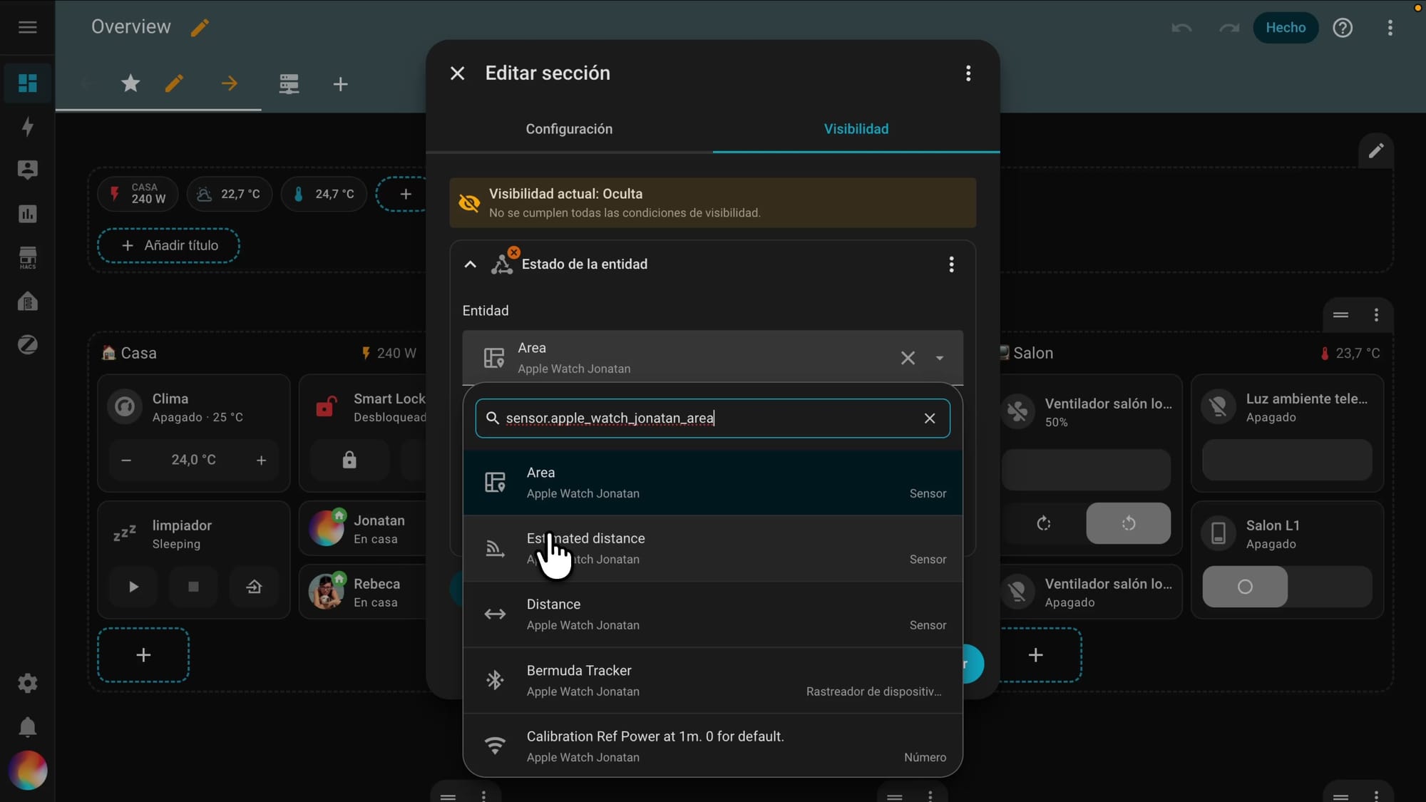

Paneles que cambian según la zona
La primera aplicación práctica es mi serie de paneles responsivos de Home Assistant. En lugar de crear una interfaz distinta para cada pantalla, utilizo condiciones de visibilidad basadas en la entidad area del Apple Watch.
Condición de visibilidad de un panel de Home Assistant según el área del Apple Watch
La entidad de área puede utilizarse como condición de visibilidad para adaptar el panel a cada zona.
Cuando el reloj está en la oficina puedo mostrar los controles, sensores y cámaras que tienen sentido allí. Al pasar al salón, el mismo panel prioriza la iluminación, la televisión o la climatización de esa estancia. La interfaz responde a la persona y a su ubicación aproximada sin tener que pulsar un selector manual.
El mismo dato se puede combinar con otras condiciones. Por ejemplo, no basta con que un sensor detecte movimiento: puedo comprobar además si mi reloj está en esa zona, si hay alguien más en casa o si el televisor está encendido. Esto evita convertir una señal imperfecta en una orden automática demasiado agresiva.

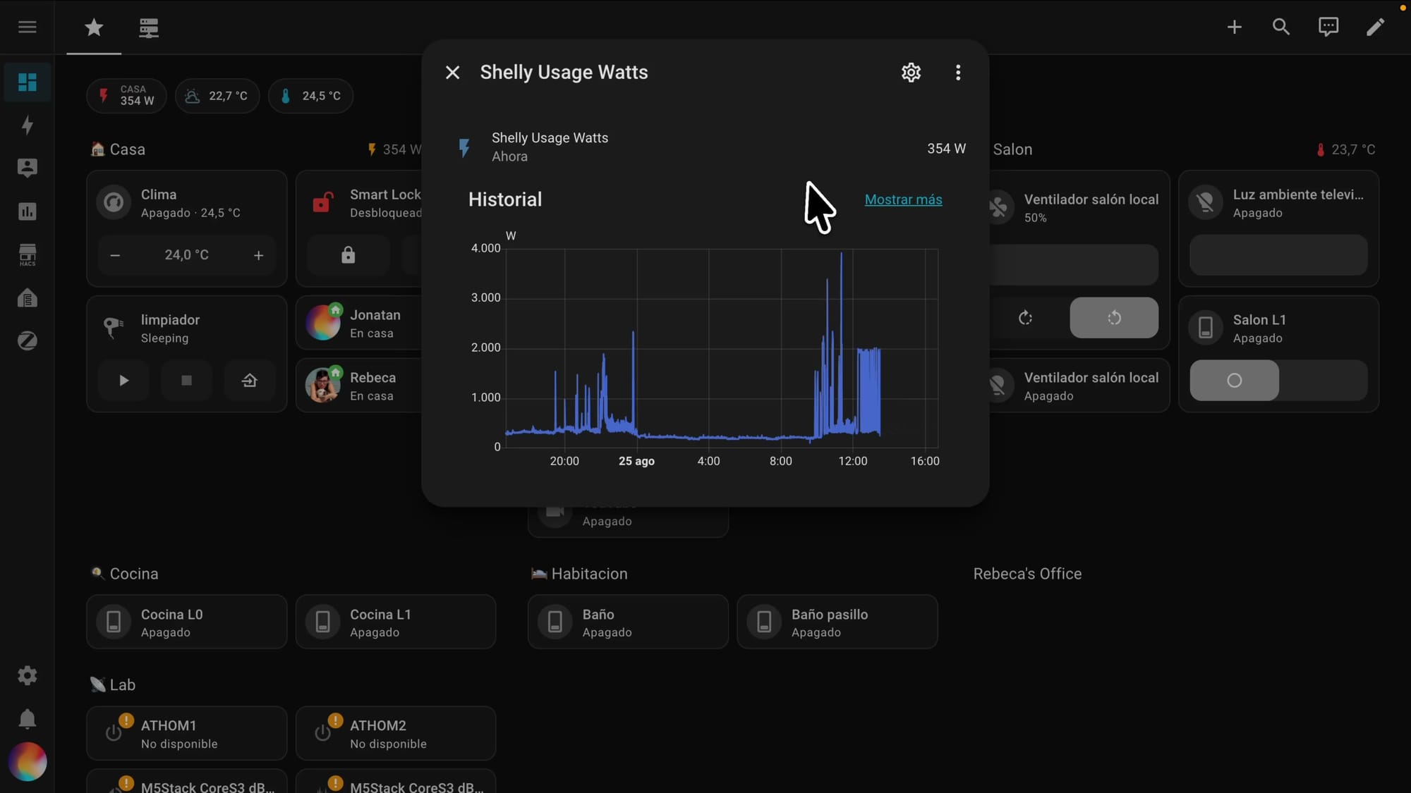

Vigilar el consumo de toda la vivienda con Shelly EM Gen4
El EM Gen4 cumple otra función en el proyecto. La pinza amperimétrica rodea el conductor que quiero medir y permite llevar el consumo instantáneo a Home Assistant sin hacer circular toda la carga a través del medidor. El sentido de la pinza importa: si se monta al revés, la lectura puede aparecer con signo negativo.
Gráfica de consumo eléctrico del Shelly EM en Home Assistant
El consumo instantáneo permite crear avisos adaptados a la potencia y a las protecciones de cada instalación.
En mi instalación he preparado una alerta cuando el consumo supera aproximadamente 4.990 W. Es un valor elegido para mi vivienda, cerca del umbral que quiero vigilar, y no una recomendación universal. La potencia contratada, las protecciones, la tolerancia del contador y el tiempo durante el que admite una sobrecarga cambian en cada casa.
La automatización conceptual es sencilla:
  1. Home Assistant observa la potencia total medida por el Shelly EM.
  2. El valor debe permanecer por encima del umbral durante un tiempo definido para evitar avisos por picos instantáneos.
  3. Si se cumple la condición, envía una notificación para que pueda desconectar una carga antes de que actúe la protección o el contador.
En el vídeo muestro mi ejemplo alrededor de 5.000 W y un margen de uno o dos minutos. No copies esos números sin adaptarlos a tu contrato y a tu instalación. Tampoco recomiendo cortar automáticamente cargas de potencia sin diseñar antes una estrategia eléctrica segura y priorizada.
